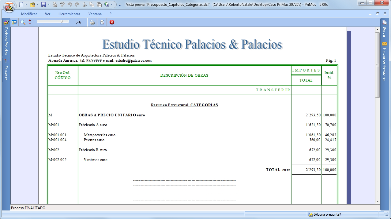

Felix | Felix 2014-05-30 16:52:50 PriMus permite organizar las partida en el Cuadro de Precios y en las Mediciones a través de “Capítulos” y “Categorías”. Los Capítulos (Súper Capítulos, Capítulos y Sub Capítulos) permiten estructurar/organizar las partidas en el Cuadro de Precios. Las Categorías (Súper Categorías, Categorías i Sub Categorías) permiten de estructurar/organizar las partidas en el presupuesto (Mediciones) ORGANIZACIÓN CUADRO DE PRECIOS – 'Capítulos' La numeración de las partidas en el cuadro de precios no depende de la posición del Capitulo al que pertenece, ya que es un código que viene indicado libremente. Ejemplo de organización del cuadro de precios 'Súper Capítulos': 01 Demoliciones 02 Desmontajes 03 etc… 'Capítulos': 01 Demoliciones de muros 02 Demoliciones de tejados 03 Demoliciones de alfileres 04 Desmontajes de ventanas 05 Desmontajes de puertas 06 etc... Después de haber creado los Capítulos en los Datos Generales será posible asignar las partidas a sus relativos Capítulos a través de las funcionalidades del editor “Cuadro de Precios”. Por ejemplo: 1) la partida “Demolición de ladrillos macizos…” constituida por código, descripción, unidad de medida y precio (01.04 Demolición de mampostería de ladrillos macizos, etc. m3 20.00) se podrá asociar al Súper Capitulo “Demoliciones” y al Capitulo “Demoliciones de muros”; 2) la partida “Demolición de ladrillos huecos…” constituida por código, descripción, unidad de medida y precio (01.08a Demolición de mampostería de ladrillos huecos, etc. m3 15.00) se podrá asociar al mismo Súper Capitulo “Demoliciones” y al mismo Capítulo “Demoliciones de muros”; 3) la partida “Desmontaje de puertas…” constituida por código, descripción, unidad de medida y precio (07.13c Desmontaje puertas de madera etc, Part. Iguales 40.00) se podrá asociar al Súper Capitulo “Desmontajes” y al Capítulo “Desmontaje de puertas”; 4) etc. IMPORTANTE!!! El código de las partidas es independiente de la numeración de los Capítulos (Súper Capítulos, Capítulos y Sub Capítulos) asociados. Después de haber asociado las partidas a los capítulos, será posible visualizar la estructura/organización del cuadro de precios escogiendo “Estructura” en el menú desplegable “Agrupamiento” de la caja de herramientas “Opciones Pantallas”. Esta operación permitirá visualizar la organización/estructura de las partidas tanto en el editor como en la impresión del Cuadro de Precios. Hacer clic en el enlace para visualizar el menú desplegable de la caja de herramientas “Opciones Pantallas” Combo_box.jpg Hacer clic en el link para visualizar los Capítulos en el Editor Cuadro de Precios Capitoli_in_editor_cuadro_precios.jpg Hacer clic en el link para visualizar los Capítulos en la impresión del Cuadro de Precios Capitoli_in_stampa_cuadro_precios.jpg ORGANIZACIÓN DEL PRESUPUESTO – 'Categorías' Ejemplo de organización del presupuesto 'Súper Categorías' 01 Fabricado A 02 Fabricado B 03 etc. 'Categorías' 01 Mamposterías 02 Balcones 03 Revoques 04 Puertas 05 Ventanas 05 etc. Después de haber creado la Categorías en los Datos Generales del documento será posible asignar las partidas a sus relativas Categorías a través de las funcionalidades del editor “Mediciones”. Por ejemplo: 1) la partida “Demolición de ladrillos macizos…” se podrá asociar a la Súper Categoría “Fabricado A” y a la Categoría “Mamposterías”; 2) la partida “Demolición de ladrillos huecos…” se podrá asociar a la misma Súper Categoría “Fabricado A” y a la misma Categoría “Mamposterías”; 3) la partida “Desmontaje de puertas…” se podrá asociar a la Súper Categoría “Fabricado A” y a la Categoría “Puertas”; 4) etc. Después de haber asociado las partidas a las Categorías, será posible visualizar la estructura/organización del presupuesto escogiendo “Estructura” en el menú desplegable “Agrupamiento” de la caja de herramientas “Opciones Pantallas”. Esta operación permitirá visualizar la organización/estructura de las partidas tanto en el editor como en la impresión de las Mediciones. Hacer clic en el link para visualizar las Categorías en editor Mediciones Categorie_editor_mediciones.jpg Hacer clic en el link para visualizar las Categorías en la impresión del Presupuesto Categorie_stampa_computo.jpg Hacer clic en el link para ver como insertar Capítulos y Categorías y como asignar las partidas a sus relativos “Capítulos” (editor Cuadro de Precios”) y a sus relativas “Categorías” (editor Mediciones) video.accasoftware.com/ES/primus/id160/index.html?idPLV=4048&autoplay=1 Hacer clic en el link para ver como visualizar la estructura del presupuesto o del cuadro de precios en los editores del documento video.accasoftware.com/ES/primus/id160/index.html?idPLV=4059&autoplay=1 Realizando las impresiones desde el editor “Gestión de Impresión” es posible establecer más personalizaciones por cada documento. Por ejemplo es posible solicitar en la impresión del Presupuesto también el resumen y el resumen estructural de Categorías. Hacer clic en el link para ver los detalles de impresión de las Categorías Impostazioni_stampa_01.jpg Impostazioni_stampa_02.jpg Hacer clic en el link para ver los Títulos de las Súper Categorías y Categorías en la impresión del Presupuesto Titoli_sup_cat_e_cat_in_stampa_computo.jpg Hacer clic en el link para ver el resumen de las Súper Categorías en la impresión del Presupuesto Riepilogo_sup_cat_stampa_computo.jpg Hacer clic en el link para ver el resumen de las Categorías en la impresión del Presupuesto Riepilogo_cat_stampa_computo.jpg Hacer clic en el link para ver el resumen estructural de las Categorías en la impresión del Presupuesto Riepil_strutt_cat_stamp_comp.jpg Hacer clic en el link para ver como personalizar la impresión y como solicitar la impresión del resumen estructural de la las categorías video.accasoftware.com/ES/primus/id160/index.html?idPLV=4313&autoplay=1 Hacer clic en el link para descargar el ejemplo de PriMus Presupuesto_capitulos_categorias.zip |
