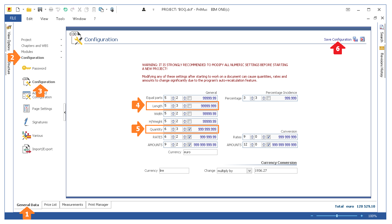

El archivo Excel obtenido de la exportación de un documento PriMus, cuando es reimportado, toma en cuenta la configuración por defecto del documento configurado en el software en ese momento.
Por lo tanto, para obtener lo solicitado, hay que proceder de la siguiente manera:
1) crear un nuevo documento;
2) personalizar la configuración de los campos numéricos en base a las propias exigencias;
3) seleccionar la opción 'Guardar Configuración (Default)' con el objetivo de que el software adquiera las personalizaciones por defecto para proponer a los nuevos documentos que se generarán a partir de ese momento --> ver imagen explicativa
4) cerrar el documento sin guardar;
5) seguir la importación del archivo Excel.
