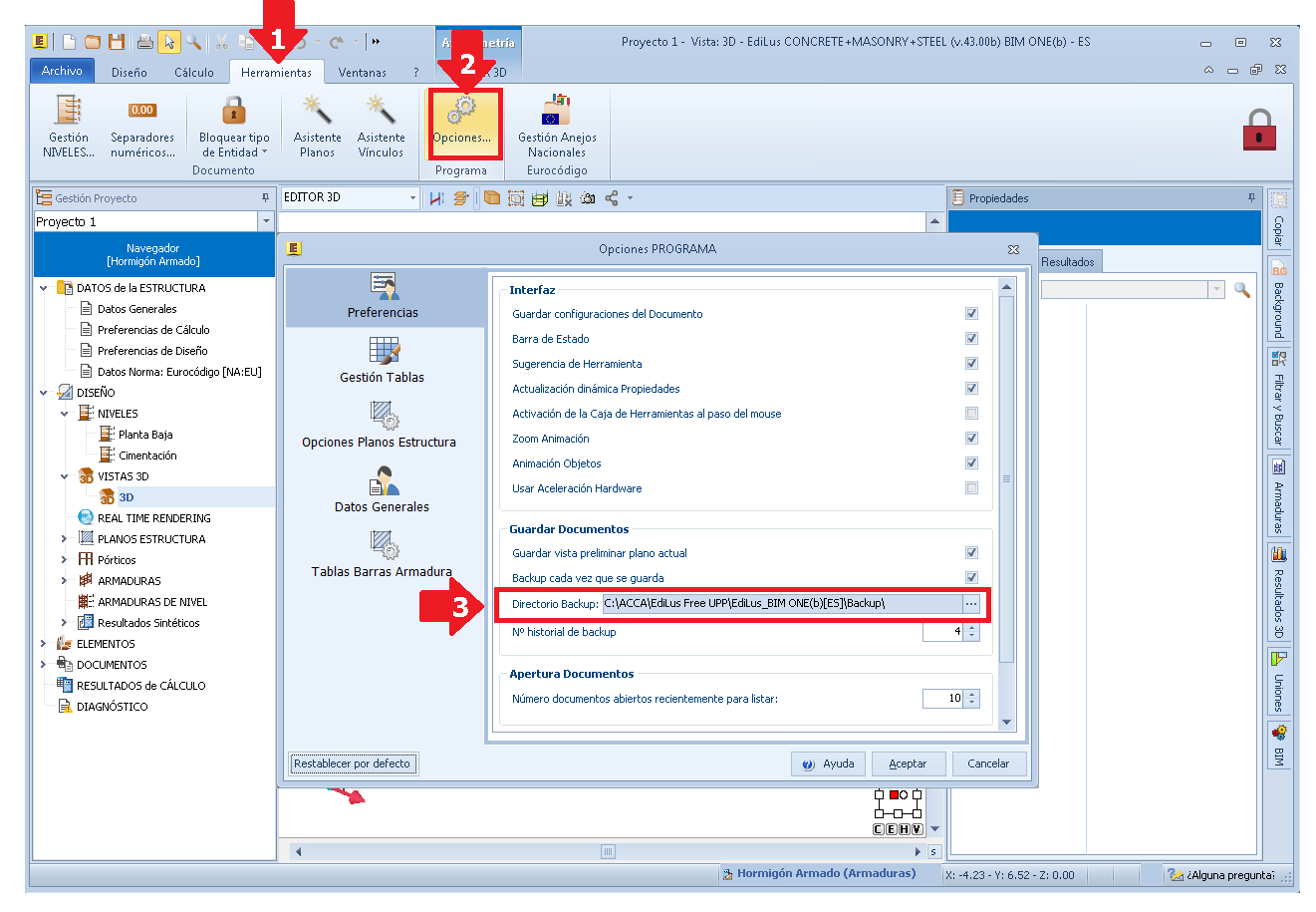

La copia de seguridad o copia de backup, se genera automáticamente cuando se guarda el proyecto o cuando hace clic en el icono Guardar, siempre que la opción “Backup cada vez que se guarda" esté activa.
La copia de seguridad del archivo, se genera en una carpeta predeterminada por el programa, que puede ser también modificada. Para ver la carpeta de Backup de los archivos, es necesario proceder como descrito a continuación:
1) abrir el menú Herramientas;
2) hacer clic en Opciones ...;
3) leer la ruta relativa en el campo Directorio backup (ver la imagen explicativa del procedimiento: Directory backup).
Una vez que haya individuado la carpeta de backup, es necesario ir a la carpeta y recuperar la copia del archivo. Cabe destacar que el archivo de backup tiene el nombre del archivo de proyecto, pero con un código numérico sucesivo.
