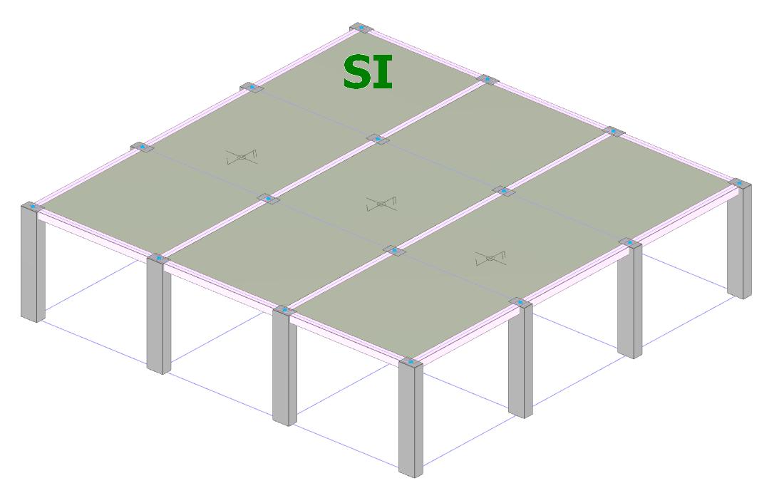

¿Cómo puedo modelar un forjado entero hecho con losa maciza?
Respuesta
Para modelar un forjado constituido por losa maciza, es necesario definir el perímetro; después es necesario enlazar pilares o paredes internos al forjado con aquellos externos al mismo a través de vigas o viguetas cfc (que no son elementos estructurales).
Ese tipo de modelado es necesario ya que la intersección directa entre pilares y losas no está permitida.
El efecto es aquello de obtener en planta más superficies cerradas en donde aplicar losas; desde el punto de vista estructural serán “enlazadas” entre sí ejecutando el cálculo Modelo Estructural y Carpinterías.
Clic en el siguiente enlace para ver una imagen de modelado errado: Modelo Errado
Clic en el siguiente enlace para ver una imagen de modelo correcto:
- Modelo Correcto
