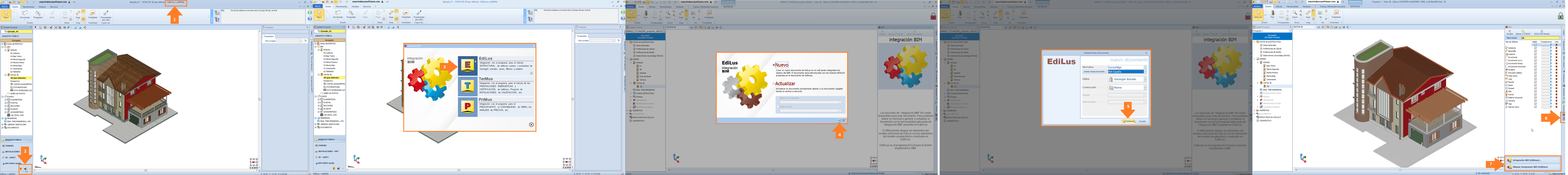

muchas gracias por contactarnos.
Para poder realizar la integración BIM desde EdiLus a Edificius, simplemente debemos:
1_ Acceder al software Edificius;
2_ ajustar la gestión de niveles de nuestro proyecto;
3_ acceder a la integración de EdiLus y seleccionar el proyecto deseado;
4_ desde EdiLus, acceder a la Caja de Herramientas de BIM y seleccionar Integración BIM (Edificius)...
5_ El archivo modelado desde EdiLus lo encontraremos en nuestro software de modelado arquitectónico.
Por favor, vea el video explicativo --> Integración EdiLus Edificius.

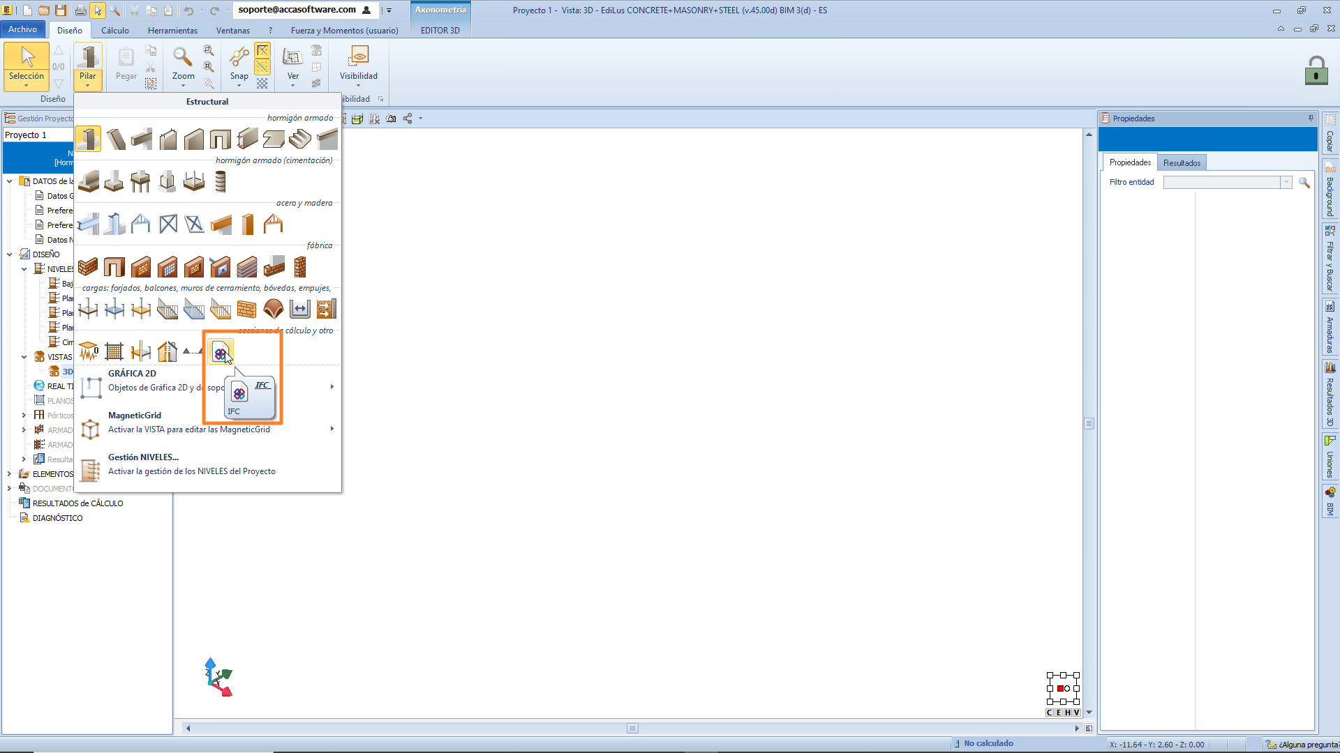

Muy buenas tardes,
Para poder realizar la integración BIM el usuario debe tener acceso al software ACCA Edificius, ya que la integración directa se realiza con los programas de la empresa, por favor, vea la imagen explicativa:
- Integración desde Edificius.png.
Si desea puede descargar Edificius desde el siguiente link y conocer sus potencialidades --> Download Edificius.
Igualmente si desea realizar el modelado estructural desde un archivo IFC, con EdiLus puede importar el modelo,
haz clic AQUÍ para ver la imagen explicativa.
