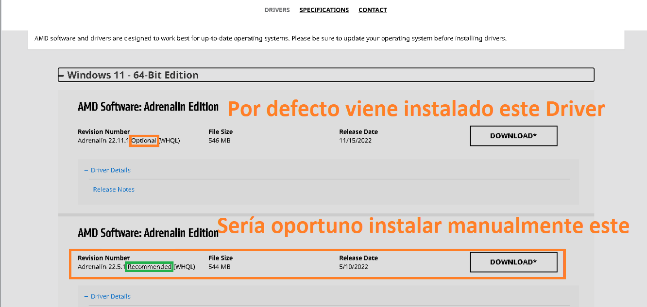

Si tu tarjeta de vídeo es AMD (está ocurriendo en particular para las tarjetas de vídeo de esta marca), automáticamente desde la web se descarga un driver definido como "Optional", probablemente una versión beta o al menos una versión del driver más adecuada para video juegos.
Para solucionarlo, puede ser una buena idea ir al sitio web de AMD y descargar el controlador definido por AMD como "Recomendado" para la tarjeta de vídeo en uso.
A continuación, se muestra una imagen explicativa: Ejemplo Driver.

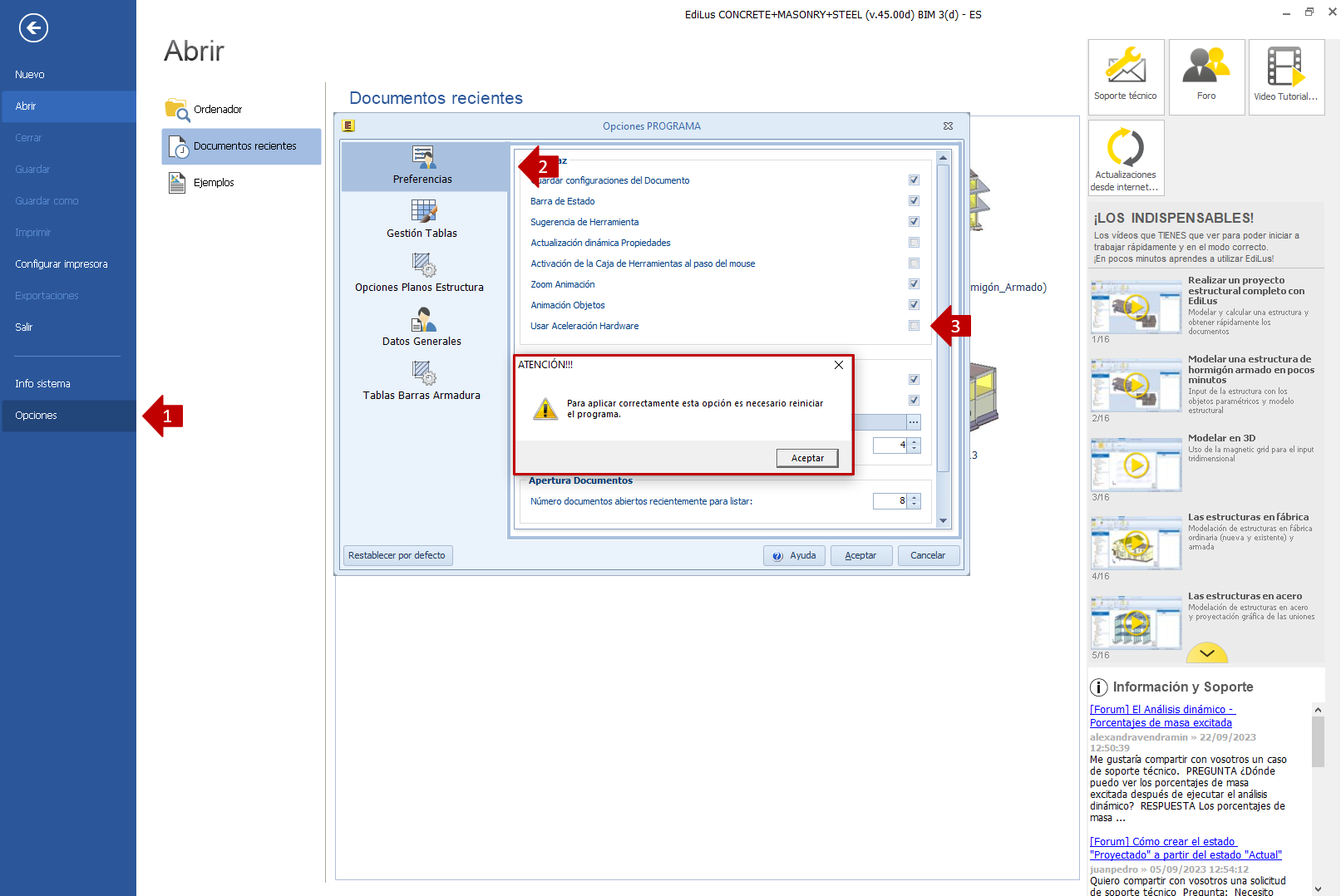

Como alternativa, para seguir trabajando, es posible acceder al menú Herramientas de EdiLus y, en la sección Opciones, desactivar la casilla Usar Aceleración Hardware.
