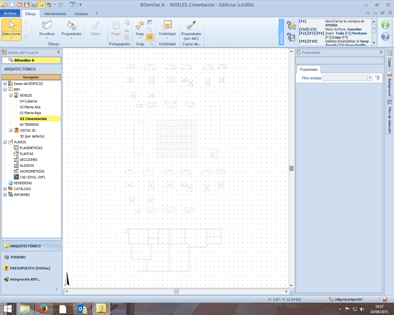

User_218351
User_218351 2015-06-24 17:04:45
No logro borrar el dibujo que aparece en el fondo. Era un DXF pero ahora no me deja seleccionarlo para poderlo borrar.
¿Por favor pueden explicarmelo? gracias!
John
John 2015-06-25 10:38:22
Estimado Usuario,
el dibujo dxf puede que no se pueda seleccionar porque ha sido bloqueado; para desbloquearlo proceda como descrito en la siguiente discusión del foro:
forum.accasoftware.com/es/edificius/id4957/desbloquear-una-entidad-bloqueada.html
El dibujo que ve en el nivel podría ser el background (fondo) de un dxf insertado sobre otro nivel, para no visualizarlo hay que desactivar el background como descrito en seguida:
- abrir la caja de herramienta desplegable background (a la derecha de la pantalla);
- desactivar la entidad dxf/dwg;
- hacer clic en Aplicar.
Discusiones relacionadas:
forum.accasoftware.com/es/edificius/id3345/visualizacion-de-los-objetos-dibujados-en-otro-nivel.html
video relacionado:
video.accasoftware.com/ES/edificius/id28/index.html?idPLV=7402&autoplay=1
Si con esta operación no consigue eliminar el dibujo dxf/dwg, le invitamos de enviarnos el archivo se Edificius (.EDF).
Esperando Su respuesta, le deseamos un buen día.
User_218351
User_218351 2015-06-27 16:31:56
Resuelto, era un background. Gracias John.
