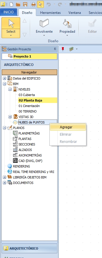

Para importar la nube de puntos en Edificius, es necesario:
- Ir al nodo NUBE de PUNTOS del Navegador;
- Hacer clic con el botón derecho del ratón para activar el menú local y seleccionar Agregar;

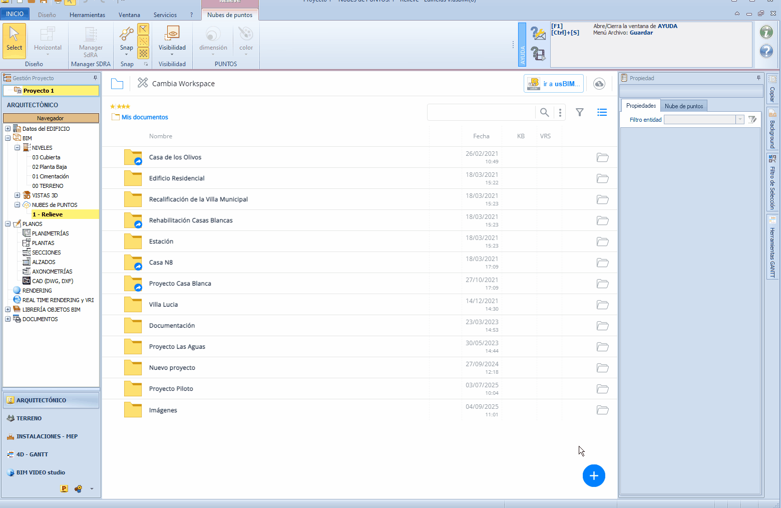

- En la ventana que se abre en pantalla, seleccionar MIRA EL VÍDEO para ver el tutorial completo sobre cómo cargar y utilizar la nube o, INICIA AHORA para acceder a usBIM.pointcloud;
- Crear una nueva carpeta en la que cargar la nube;
- Si la nube ya se ha cargado, abrir la carpeta que la contiene;
- Hacer clic en Abrir para visualizar la nube de puntos en 360° utilizando los comandos de usBIM.browser;

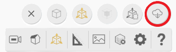

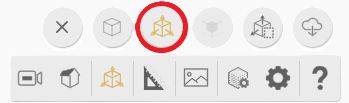

- Utilizar el Section Box para identificar la parte de la nube de puntos que se desea llevar a Edificius;
- Hacer clic en Descargar Section Box para importar la parte de la nube seleccionada.
