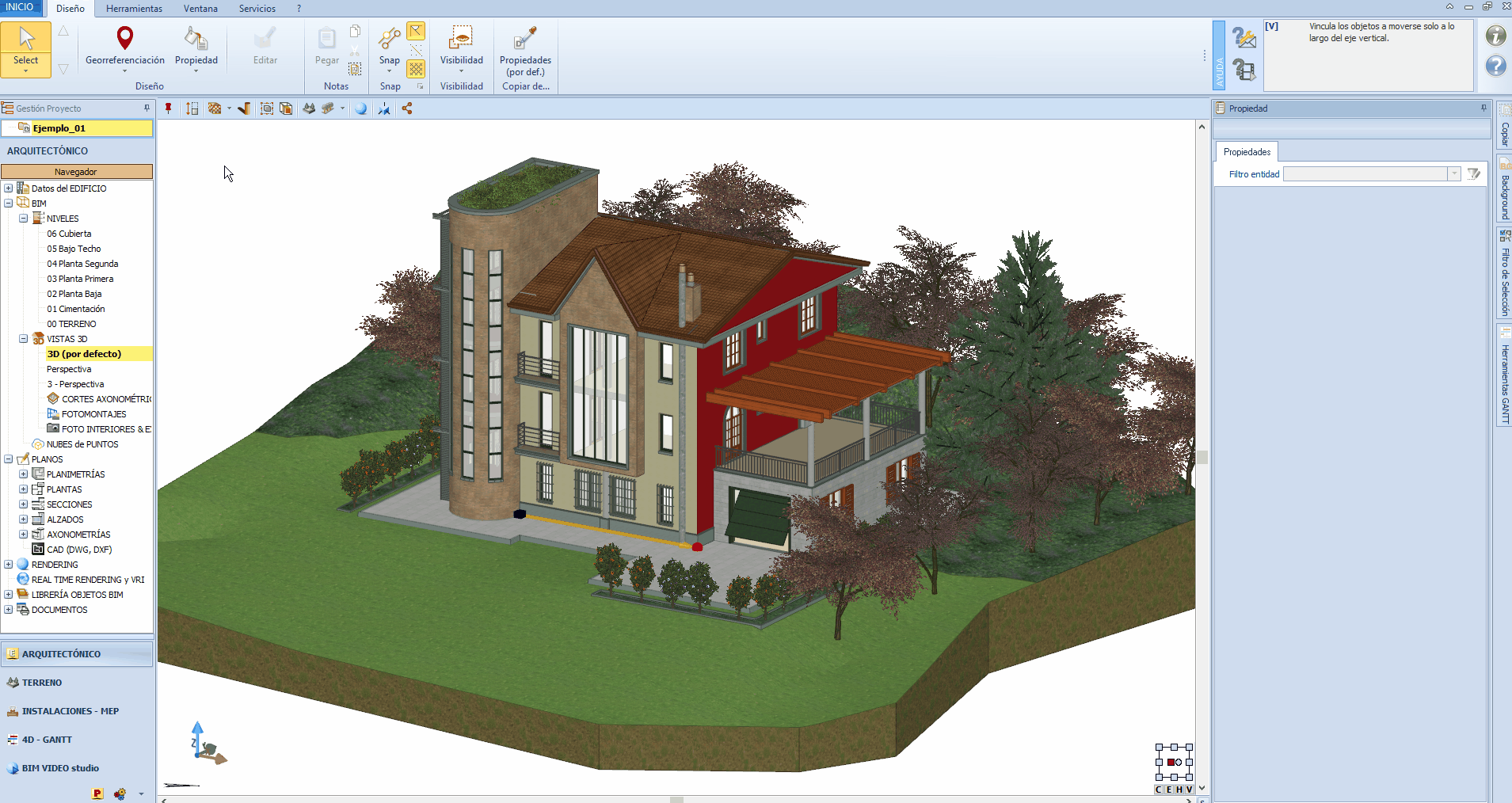

Hola, quiero saber como puedo georreferenciar un archivo.

Buenos días,
gracias por contactarnos.
Para georreferenciar un proyecto en Edificius, es posible utilizar la entidad "Georreferenciación" del Menú arquitectónico (disponible desde la versión usBIM(o) de Edificius).
Con dicha entidad debemos:
- elegir un "Punto de levantamiento";
- elegir un punto de "Dirección".
Una vez posicionada, al seleccionar la entidad, es posible indicar las coordenadas "Latitud", "Longitud" y "Altitud" para el punto de Levantamiento y "Latitud" y "Longitud" para el punto de Dirección en la caja de herramientas "Propiedades" a la derecha.
Para comprobar la georreferenciación del modelo, será necesario exportarlo en el formato IFC, eligiendo específicamente las opciones "IFC 4" o "IFC 4x3" y un código según el sistema de referencia EPSG.
