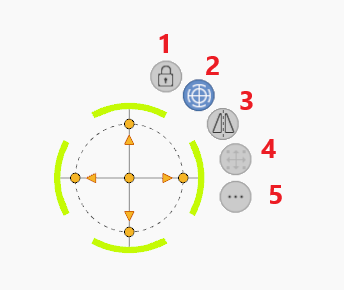

La Manija 2D
1. Desplazar el punto de enganche Clic AQUÍ
Para realizar las operaciones que se describen a continuación, es posible elegir un punto de fijación;
Para ello, basta con hacer clic en el icono del candado para soltar la manija y colocarla en otro punto.
Los puntos de enganche tirarán la manija para simplificar la operación.

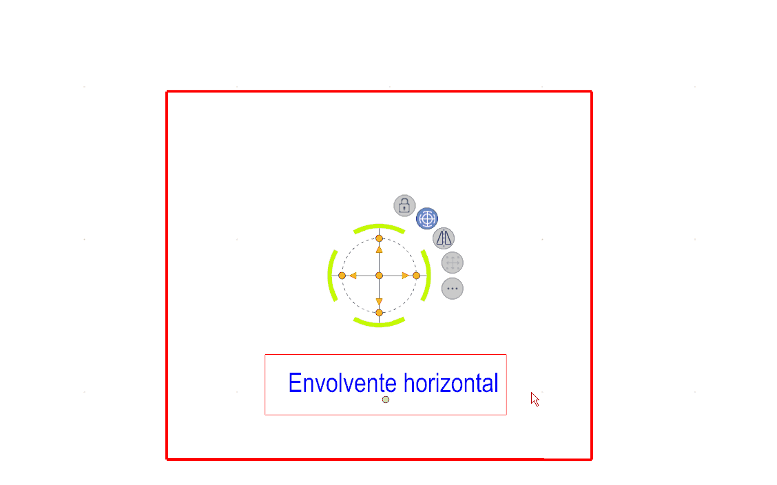

2. Mover/Rotar
Seleccionando el objeto individual, o un grupo de objetos, se activará la manija.
Por defecto, está seleccionado el comando Mover/Rotar, que permite la traslación/rotación en el plano XY.
Para mover, basta con hacer clic con el ratón en el punto de acoplamiento amarillo situado en el centro de la manija y un segundo clic para posicionar el objeto u objetos.
La selección de las flechas limita el movimiento a lo largo del eje.
Para rotar, en cambio, basta con hacer clic con el ratón en uno de los 4 puntos de anclaje en amarillo en los vértices de la manija y un segundo clic para especificar la rotación.

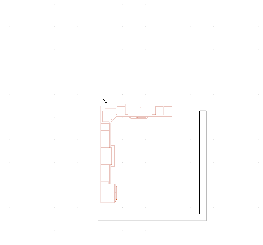

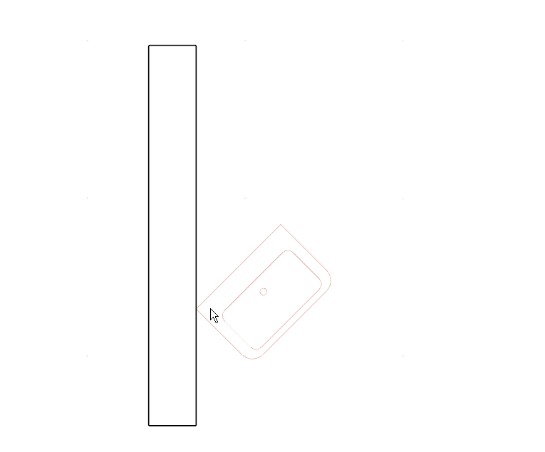

Rotar con referencia Clic AQUÍ
Seleccionando el arco verde, es posible elegir un eje de rotación diferente; esta función es esencial si el objeto en planta está inclinado con respecto a los ejes principales del sistema de referencia.
Un ejemplo de su posible uso es la alineación del terreno descargado de Maps con el edificio modelado.
3. Simetría Clic AQUÍ
La función de espejo, o simetría, permite reflejar el objeto con respecto a 2 ejes, por lo que basta con hacer clic en los triángulos grises que se activan de la manija para obtener el resultado deseado.

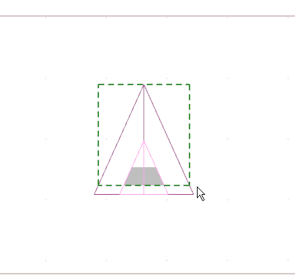

4. Redimensionar Clic AQUÍ
Se activa para los objetos cuyo tamaño puede modificarse.
Para cambiar el tamaño, basta con hacer clic en el botón correspondiente y arrastrar el punto de anclaje; también es posible definir el tamaño desde el teclado.
5. Grupos
Por último, el botón con los tres puntos "..." permite la creación/gestión de grupos.

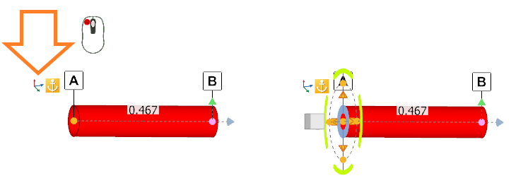

Manija del MEP Clic AQUÍ
Para algunas entidades MEP, como las tuberías, el cubo direccional no se muestra por defecto; puede activarse haciendo clic en el icono de los 3 ejes cartesianos.
