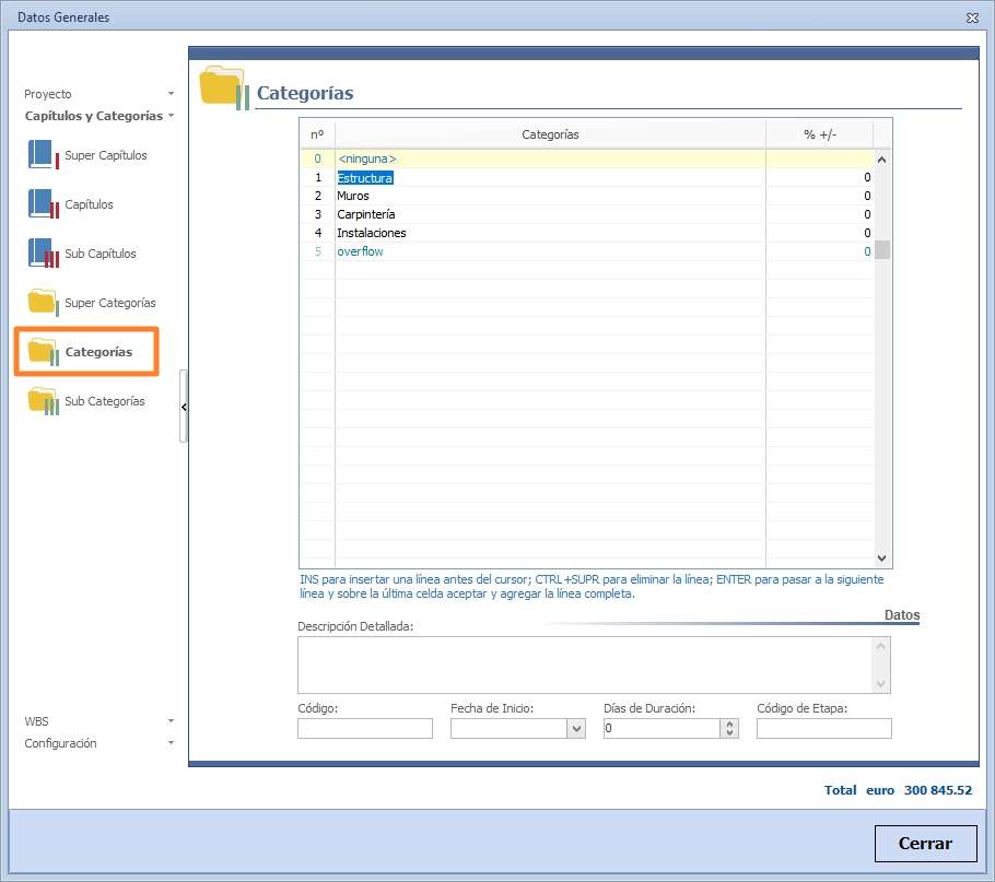

Desde la versión Edificius usBIM(o), es posible modificar y/o cancelar las Categorías previamente creadas.
Como proceder:
  • Acceder al Ambiente Presupuesto (PriMus);
  • Hacer clic en el botón Datos Generales…; Haz clic AQUÍ para ver la imagen explicativa
  • Elegir la opción Capítulos y Categorías;
  • Abrir el grupo a personalizar (Super Capítulos, Capítulos, Sub Capítulos).
Al interno del grupo es posible:
  1. Modificar el nombre previamente asignado;
  2. Eliminar la categoría utilizando la combinación de teclas Ctrl+Canc;
  3. Insertar una nueva categoría haciendo clic en el botón Insert del teclado.
