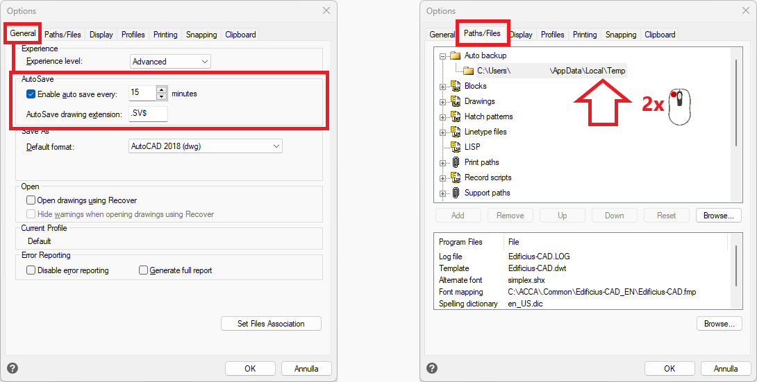

En Edificius-CAD, es posible configurar el programa para que guarde los dibujos periódicamente.
Cuando se activa el guardado automático, el programa crea una copia del dibujo.
Cómo proceder para individuar la carpeta de copia de backup y cambiar las opciones de copia de seguridad:
  1. Abrir Edificius-CAD;
  2. En la barra de los Menús, seleccionar el menú Herramientas y hacer clic en el botón Opciones.
    Como alternativa, es posible escribir _CONFIG en la barra de comandos y pulsar Intro;
  3. En la sección General de la ventana "Options", es posible activar/desactivar el guardado automático y la frecuencia relativa del guardado;
  4. Hacer clic en la sección Paths/Files e individuar la ruta del guardado automático de las copias de seguridad;
  5. Hacer doble clic con el botón izquierdo del ratón en esa ruta para abrir la carpeta correspondiente;
  6. Individuar el archivo que se desea recuperar (nombre del archivo original con la extensión .SV$);
  7. Copiar y pegar el archivo en el escritorio;
  8. Cambiar la extensión de .SV$ a .dwg;
  9. Intentar abrir el archivo renombrado.
P.S.: En el paso 4, por supuesto, es posible definir una ruta diferente para guardar los archivos de copia de seguridad.
