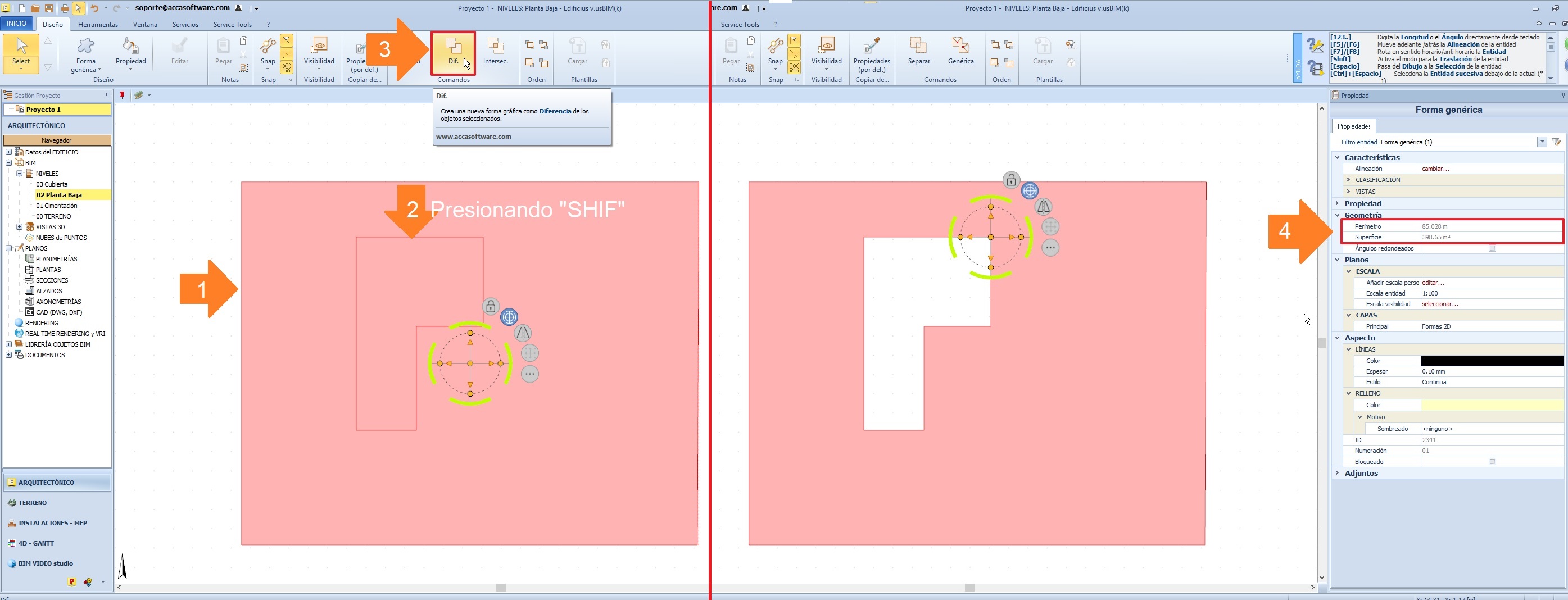

Buenos días. Quería consultar si es posible, una vez que tengo delimitado el perímetro de una planta de una edificación para poder obtener el valor de su superficie, descontar de forma directa el espacio de, por ejemplo, un patio central cuya superficie no debe contabilizar como superficie construida.
Es posible delimitar la zona con formas genéricas. Para ello, proceda como se describe a continuación: - dibujar una forma genérica (Entidad del Menú "Gráfica 2D") en el perímetro exterior del edificio; - dibujar una forma genérica (Entidad del Menú "Gráfica 2D") en el perímetro del patio; - seleccionar la forma relativa al edificio, - mantener pulsada la tecla SHIFT del teclado y seleccionar al mismo tiempo la forma relativa al patio; - hacer clic en el botón «Dif.» de la barra multifunción; el software eliminará el área del patio del área de todo el edificio. - Puede leer el valor del área en la caja de herramientas Propiedades de la forma genérica. - Es posible asociar una «etiqueta OBJETO» con la superficie a la forma genérica.
(ver imagen adjunta al final)
