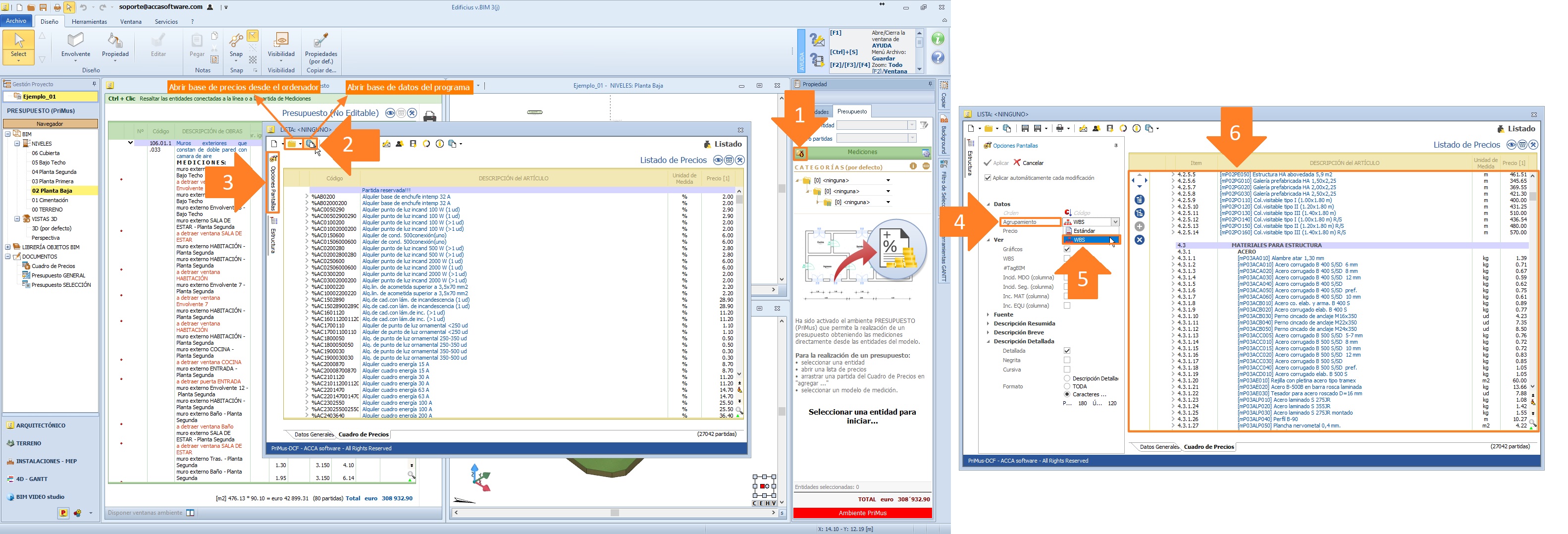

Le confirmamos que, si la base de precios está organizada por una WBS (esquema a árbol) o por "Capítulos", es posible visualizar las partidas agrupadas según dicha estructura de la siguiente manera:
- ir al ambiente de "Presupuesto (PriMus)";
- abrir el listado de precios ubicado en la base de datos del programa o en su ordenador en formato *.xml, *.BC3 o *.dcf (PriMus);
- al abrirse el listado de precios, ir al nodo "Opciones Pantalla" ubicado en la parte superior izquierda;
- en el campo "Agrupamiento", cambiar la opción "Estándar" y elegir "WBS";
- de esta manera, las partidas de la base de precios se agruparán dependiendo de su propia WBS y podrá utilizar el filtro para encontrar los títulos de la estructura a árbol. --> ver imagen 01 adjunta
Podrá visualizar la organización del listado de precios entrando en la sección "Capítulos" del nodo "Capítulos y Categorías" en la pestaña "Datos Generales" ubicada en la parte inferior de la base de precios --> ver imagen 02 adjunta
Esta operación puede repetirse para bases de precios ubicadas en su PC.
