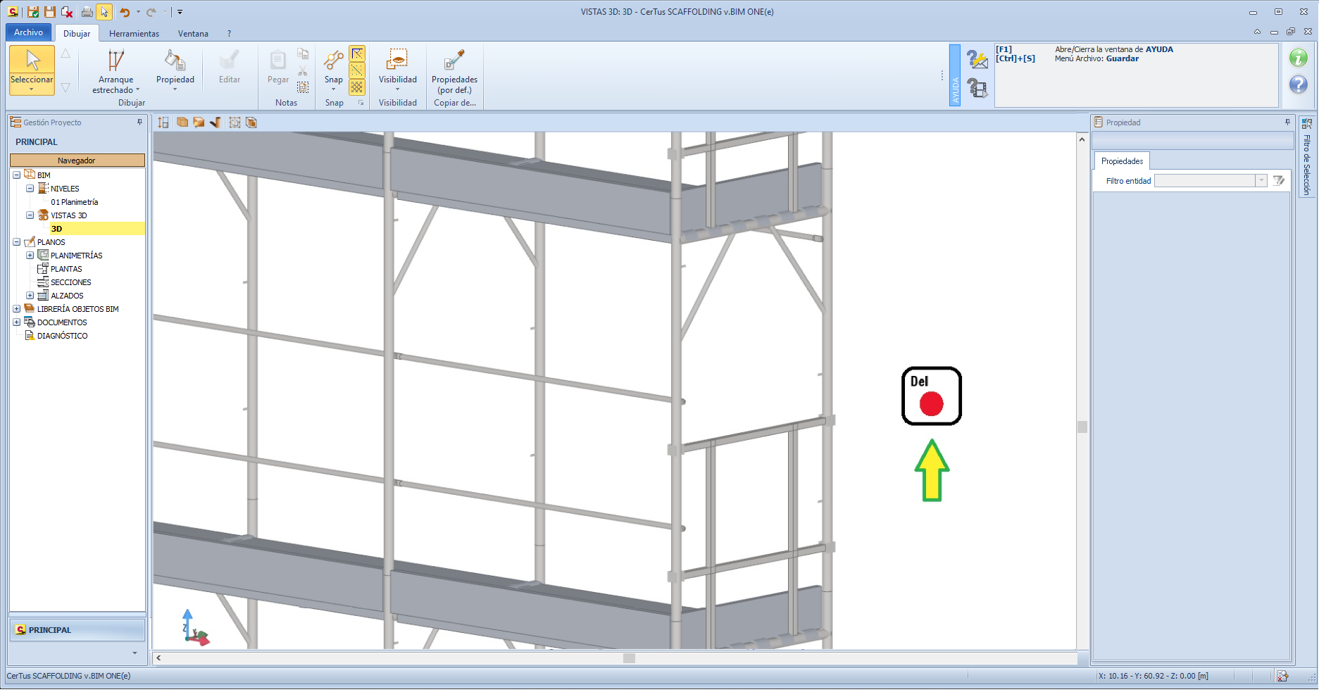

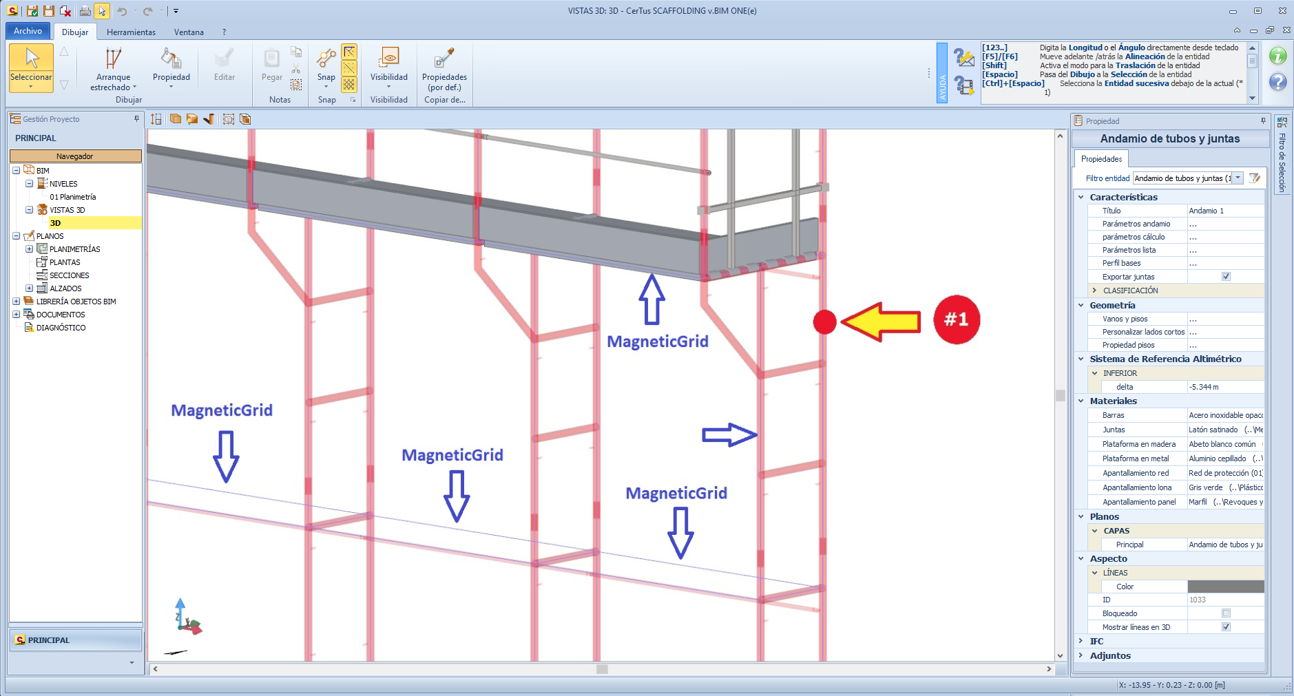

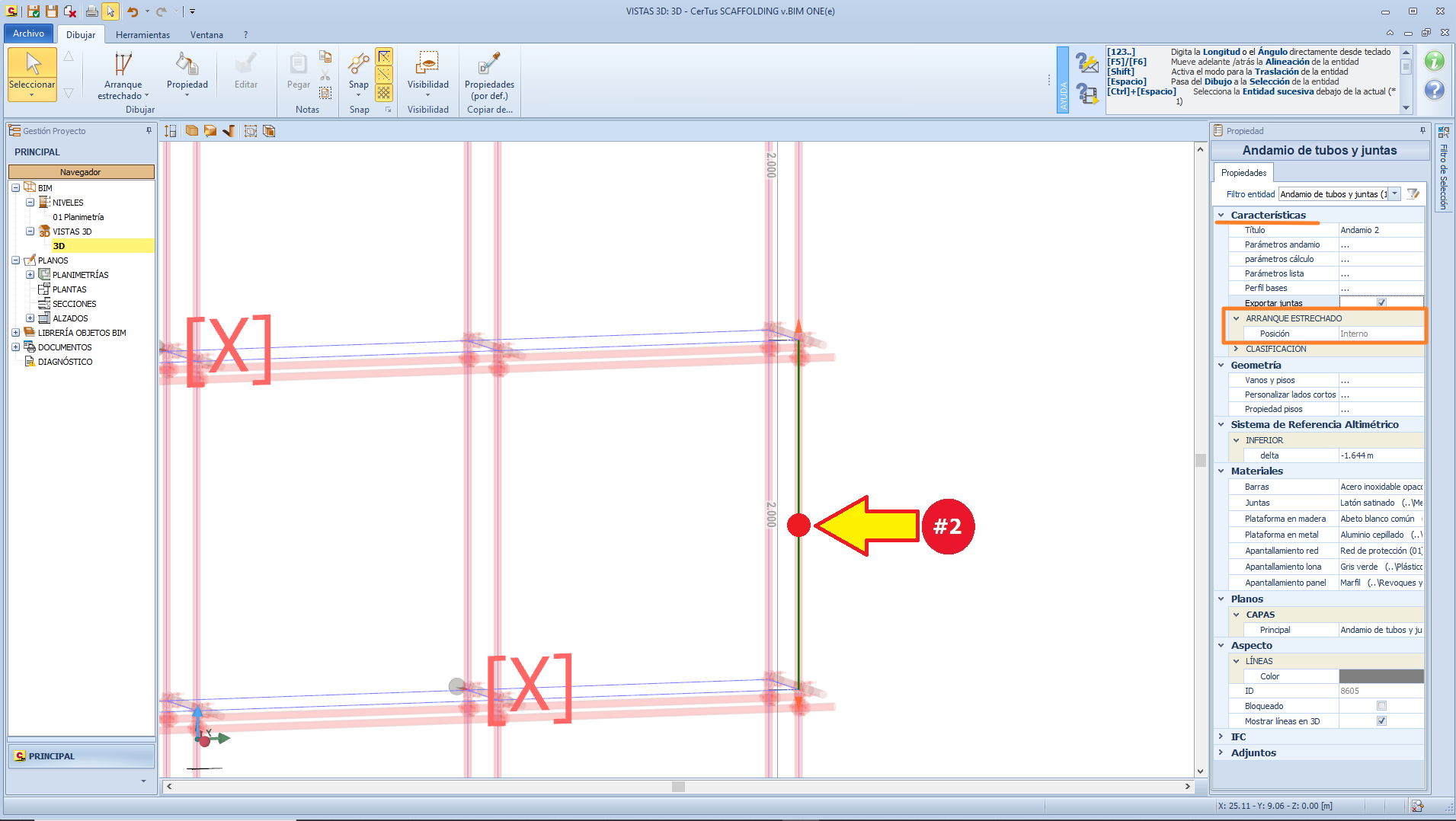

juanpedro | Cómo eliminar un Arranque estrechadojuanpedro 2023-10-17 14:17:30 Quiero compartir una solicitud de soporte técnico con vosotros. Pregunta. En un andamio he insertado un Arranque estrechado. Después de varias modificaciones en mi andamio necesito eliminarlo. ¿Cómo puedo modificar el andamio sin tener que rediseñarlo? Respuesta Para eliminar un Arranque estrechado proceda de la siguiente manera: 1) Seleccione el andamio (por ejemplo, seleccione un poste) para que la Rejilla magnética (rejilla tridimensional en color azul) se resalte. --> haz clic AQUÍ para ver una imagen explicativa. 2) Seleccione de nuevo una sección vertical de la Rejilla Magnética perteneciente al Inicio del Arranque estrechado (haz clic en el pilar); verifique que ha seleccionado el Arranque estrechado, puede controlar la selección desde la Caja de Herramientas Propiedades dentro del campo Características (despliegue Arranque estrechado). --> haz clic AQUÍ para ver una imagen explicativa. 3) Borre con el objeto paramétrico con el comando del teclado Borrar. --> haz clic AQUÍ para ver una imagen explicativa. De esta manera el arranque estrechado será eliminado restaurando el modelado del andamio a antes de la inserción. Un procedimiento similar, puede utilizarse para eliminar otros objetos paramétricos del andamio una vez insertados. |
