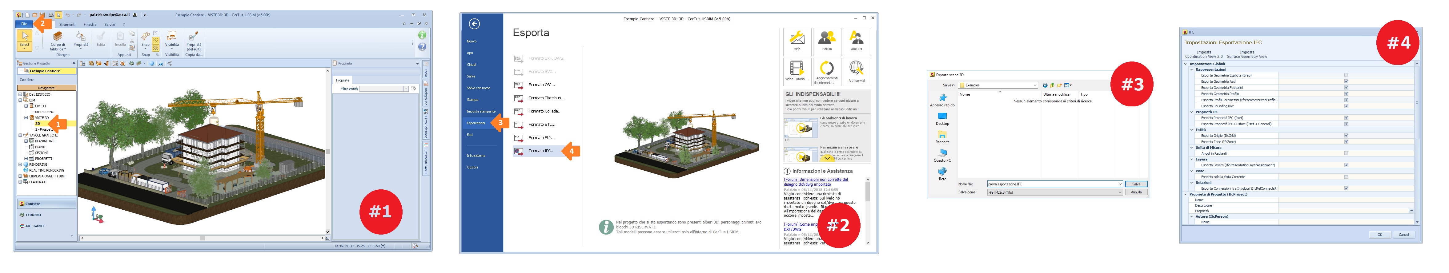

Quisiera exportar el modelo 3D de la obra en formato IFC. ¿Cómo debo proceder?
Respuesta:
Para exportar el modelo 3D de la obra en formato IFC, tenemos que:
1] abrir la vista "3D";
2] del menú "Archivo" elegir "Exportaciones" y del submenú "Formato IFC";
3] elegir la carpeta donde guardar el archivo IFC, escribir el nombre del documento y hacer clic en"guardar"
4] elegir el "Formato de Exportación IFC" y hacer clic en el botón OK para empezar con la exportación.
Haz clic AQUÍ para ver una imagen de los pasos a efectuar para exportar el modelo 3D de la obra en formato IFC.
