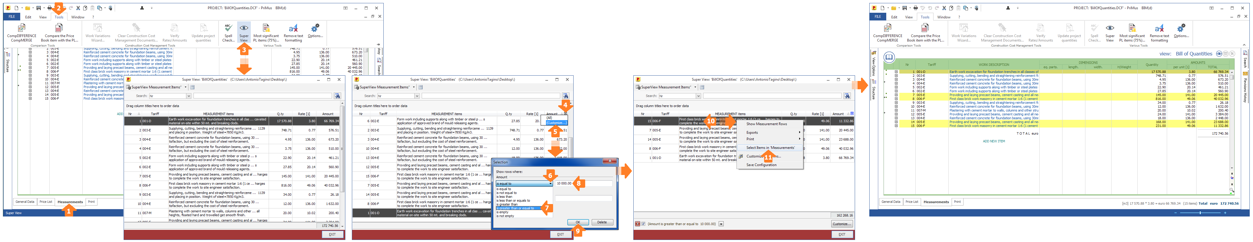

Zusätzlich zu den bereits verwendeten Modi gibt es weitere Funktionen, mit denen man ein Block von Posten im Editor Messungen auswählen kann. Folgende Funktionen können wie folgt verwendet werden:
A) Die hervorzuhebenden Maßposten sind Teil derselben 'Kategorien' (Hauptkategorie, Kategorie, Unterkategorie)
--> siehe Abbildung - Toolbox Struktur (Filter Arbeitskategorien)
B) die hervorzuhebenden Maßposten einen Teil des entsprechenden Tarif-Code/Artikel enthalten
--> siehe Abbildung - Toolbox Suche - Super Search der aktuellen Ansicht (Tarif, Artikel, Phasencode, Datum, Bridge Code, BFS)
C) Die zu markierenden Maßposten haben den gleichen 'Attiven Flag' wie im Editor Messungen
--> siehe Abbildung - Toolbox Suche - Super Search der aktuellen Ansicht (Aktiven Flag)
--> Hier klicken, um zu sehen wie man die Maßposten hervorhebt und diese in Blöcken bearbeitet
D) Die hervorzuhebenden Maßposten, wurden über die Funktionen des Super View gefiltert und/oder organisiert
--> siehe Abbildung - Werkzeuge - Super View
--> Hier klicken, um die Funktionen des Super View zu vertiefen (Funktion welche es ermöglicht Posten im Aufmaß zu suchen hervorzuheben und zu ersetzen)
