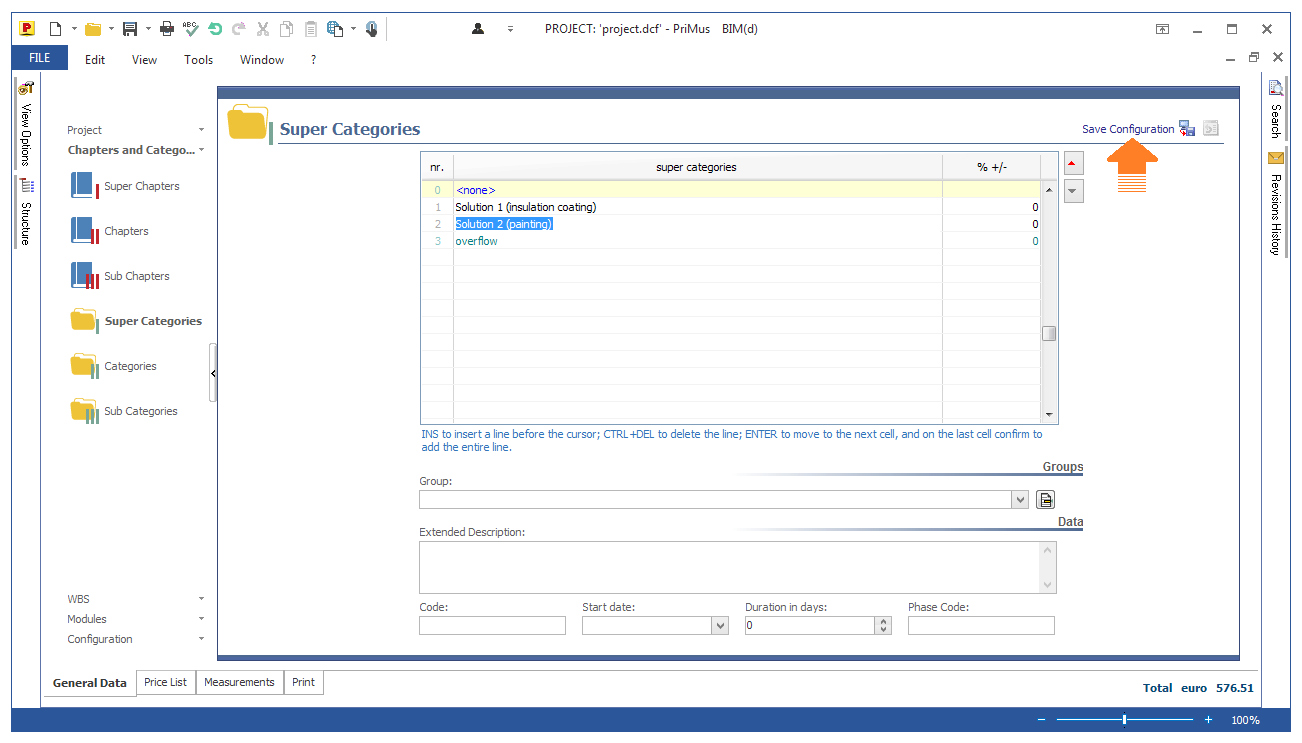

1) Die erste Möglichkeit besteht darin, bei einem zuvor erstelltem Aufmaß die Startdaten anzugeben die automatisch für alle neu erstellten Dokumenten vorgeschlagen werden. Dazu müssen Sie die Funktion 'Konfiguration speichern (Standard)' oben rechts auf jeder Seite der 'Allgemeinen Daten' des Dokuments auswählen.
Anmerkung – Die Funktion 'Konfiguration speichern (Standard)' wird erst aktiviert, wenn mindestens eine Änderung innerhalb der Seite vorgenommen wurde.
--> siehe Abbildung
