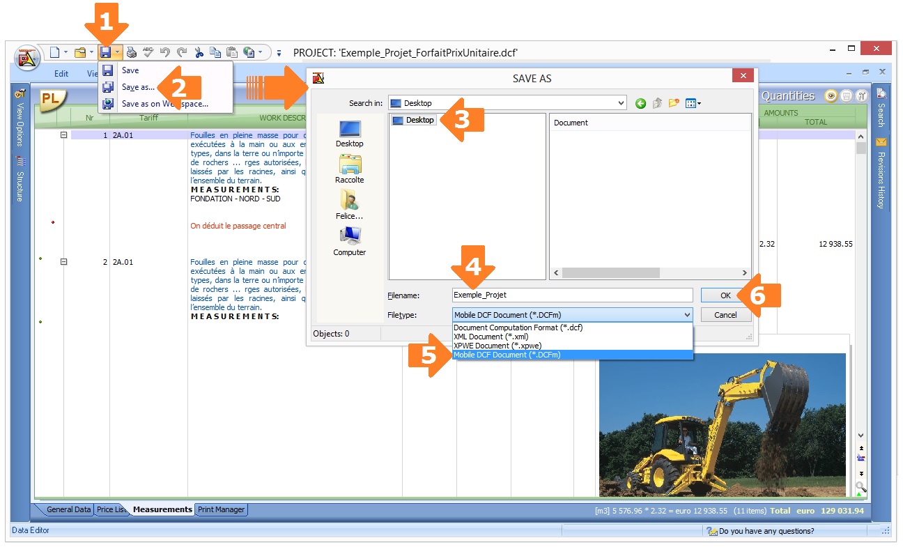

Warum kann man die Dateien, die mit PriMus-Free-UPP erstellt wurden, nicht mit PriMus for iPad öffnen? Was mache ich falsch?
Antwort
PriMus for iPad verwaltet nur DCFm-Dateien (Massenberechnungen oder Preisliste).
Um Dateien, die mit PriMus Free-UPP erstellt wurden, mit PriMus for iPad zu öffnen, müssen sie zuerst im Format „.DCFm“ gespeichert werden.
WIE MAN VORGEHT
1. Auf „Speichern“ der PriMus-Free-UPP-Toolbar klicken und aus dem Menü die Option „Speichern unter“ wählen;
2. Im Dialogfeld „Speichern unter“:
- Das Ziellaufwerk und den Speicherungsordner wählen;
- Im Feld „Dateiname“ den Namen angeben;
- Aus dem Menü „Dateityp“ die Option „Dokument DCF-Mobil (*.DCFm)“ wählen;
3. Um das Dokument zu speichern, auf „OK“ klicken.
